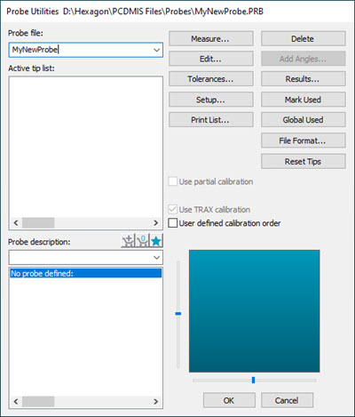

단계 3: 비전 프로브 파일 만들기
프로브 (카메라) 유형이 아직 정의되지 않았다면, 프로브 파일을 만들기 위해 프로브 유틸리티 대화상자를 사용한다.
비전 프로브를 위한 새 프로브 파일을 생성하기위해, 다음 단계를 따른다:
  1. 삽입 | 하드웨어 정의 | 프로브 메뉴 옵션을 선택한다. 프로브 유틸리티 대화상자가 나타난다. (새 측정 루틴을 만들 때마다 이 대화상자가 자동으로 나타난다.)
프로브 유틸리티 대화 상자
  1. 비전 프로브를 최상으로 설명하는 프로브 파일 이름을 입력한다.
  2. 프로브 유틸리티 대화 상자의 프로브 설명 영역에서 정의된 프로브 없음 옵션을 하이라이트한다.
  3. 프로브 설명 목록에서 적절한 프로브를 선택한다.
  4. 각 "빈 연결"를 위해 프로브 정의를 완료할 때까지 동일한 방식으로 나머지 구성요소를 선택한다. 정의된 팁은 완료되면 활성 팁 목록에 보여진다.
PC-DMIS는 프로브의 이미지를 보여주지 않는다. 이것은 일반적으로 측정을 수행할 때 부품 뷰를 방해하지 않도록 하는 것이 좋다. 그러나, 프로브 구성 요소 수정 대화 상자를 연 다음 이 구성 요소 그리기 표시란을 선택하기위해 프로브 유틸리티 대화 상자의 프로브 설명 영역에서 프로브 구성 요소를 두번 클릭할 수 있다.
