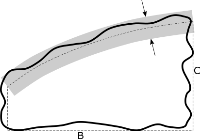

Toleranszonen är baserad på elementets nominella yta. Som standard (utan modifierare) är toleranszonen ömsesidigt lika stor. Detta innebär att halva toleransvärdet är på vardera sidan av den nominella ytan:
Anta att du har följande ytprofilspecifikation:
Med specifikation ovan ser det verkliga värdet ut så här:
Eftersom det inte finns några modifierare, är toleranszonen centrerad på den nominella ytan, vilken är nominellt riktad och belägen till varje verklig referens. Den heldragna linjen indikerar den verkliga ytan, de streckade linjerna representerar de nominella ytorna (inklusive de verkliga referenserna) och det gråskuggade området representerar toleranszonen med den minsta storleken centrerad på den nominella ytan som innehåller den verkliga ytan.

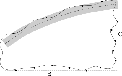

Det mätta värdet (med referensberäkningen STANDARD) ser ut så här:
Centrum på den mätta toleranszonen förblir den nominella ytan, vilken är nominellt riktad och belägen till varje mätt referens. I det här fallet mättes inte punkterna med tillräcklig täthet och det mätta värdet är därför mindre än det verkliga värdet.

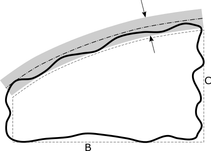

Med specifikation ovan ser den specificerade toleranszonen ut så här:
Eftersom det här är den specificerade toleranszonen, är toleranszonen inte minimerad och representerar därför inte det verkliga värdet. Centrum på toleranszonen är förskjuten från den nominella ytan och visas med den streckprickade linjen.

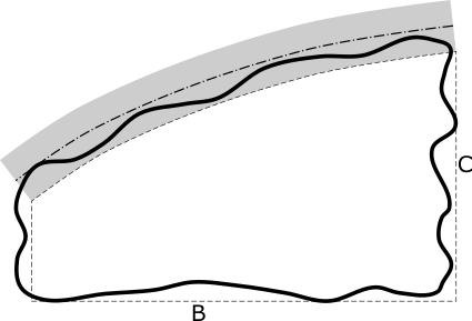

Det verkliga värdet ser ut så här:
Centrum på toleranszonen förblir samma (i det här fallet med en offset på 0,04 från det nominella värdet), men zonen är minimerad tills den precis innehåller den verkliga ytan.
Centrum på toleranszonen förblir samma (i det här fallet med en offset på 0,04 från det nominella värdet), men zonen är minimerad runt mittpunkten tills den precis innehåller de mätta ytpunkterna. I det här fallet mättes inte punkterna med tillräcklig täthet och det mätta värdet är därför mindre än det verkliga värdet.
Det kan vara bra att komma ihåg att det uppmätta värdet är likvärdigt med två gånger det absoluta värdet av den sämsta avvikelsen, mätt från toleranszonens mittpunkt.
