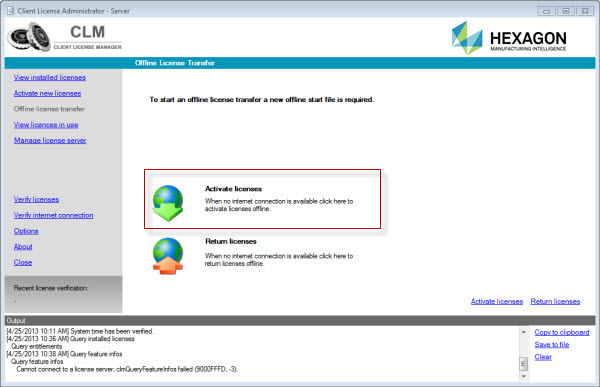

  1. 启动上文中所述的相应 CLM 管理应用程序,然后单击脱机转移许可证选项。
  1. 单击下一屏幕上的激活许可证。

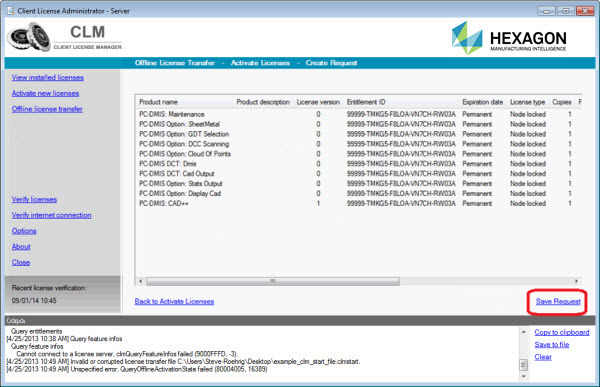

  1. 在下一屏幕上,单击浏览,浏览您复制到便携存储设备上的 .clmstart 文件。
  2. 单击文件以选择它,然后单击右下角区域的创建请求。
生成请求后,将显示许可证详细信息。
  1. 单击右下角的保存请求,保存 .clmreq 文件。
