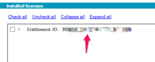

    1. 最后,双击其中一个授权 ID 将 ID 复制至剪贴板。
    1. 切换至空白文档,并将授权 ID 粘贴至文档。
若激活了多个授权,根据需要重复此过程,直至保存所有授权 ID。确保完成时保存文档。

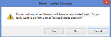

  1. 然后,需重置“可信存储”系统。要执行此操作,单击左上角的查看已安装的许可证。
  1. 单击窗口中间的重置 TS。
仅当一个或多个授权的状态不是“完全可信”时,“重置 TS”链接才启用。
屏幕上将出现重置可信存储警告消息。
  1. 单击是以继续操作。此操作后,许可证区域列表显示“无可用许可证”。
  2. 您需要重新激活所有授权。如果您使用前面的步骤将它们保存到文档,则可以将每个授权ID复制并粘贴到CLM Admin中以完成此过程。
