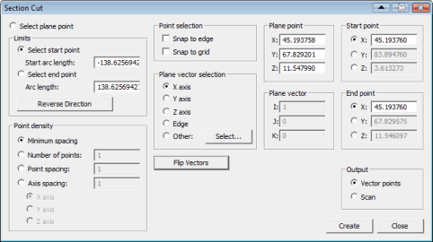

插入 | 扫描 | 截面切割菜单项显示截面切割对话框。
截面切割对话框
使用此对话框指定与 CAD 模型相交的切平面。除了交线,您还可以定义起点和终点(在两者之间创建多个点)。从这些点,您可以选择创建矢量点特征或开线扫描
此过程不像剪裁平面功能一样可以看到切割 CAD 模型的过程,而是作为一个工具来帮助您创建沿切平面和 CAD 模型的交线的自动矢量点开线扫描
