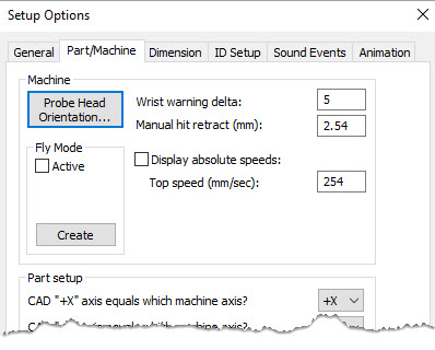

选择编辑 | 首选项 | 设置,打开设置选项对话框。
选择零件/机床 选项卡。
在机器区域中,清除显示绝对速度复选框(如果标记了)。
清除显示绝对速度的零件/机器选项卡
单击确定以保存更改,关闭对话框并以百分比显示速度。

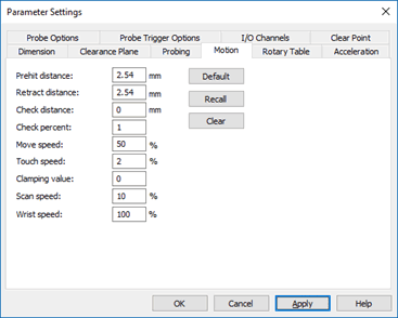

选择编辑 | 首选项 | 参数打开参数设置对话框。
从动作选项卡中,将移动速度框设置为50。其他选项的默认设置适用于本教程。
移动速度设置为50%的运动选项卡
单击确定关闭对话框,并在MODE / DCC命令之后将MOVESPEED / 50命令插入编辑窗口。
该命令指示整个机器速度的百分比。基于这个命令,PC-DMIS以其全速的一半移动CMM,以用于后面的命令。
