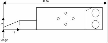

安全平面示例
使用以上图纸,假设工件时10英尺长,沿测量机方向找平各轴,将X原点置于左上角。通过将 XPLUS 安全平面设置为 11 英寸,您可以从零件的右侧边设置 1 英寸的间隙。
安全平面应始终相对于当前坐标系统进行定义。当新建坐标系统时,安全平面仍然相对于第一个坐标系。如果希望使安全平面与新的坐标系统相关联,则必须重新定义坐标系统。
