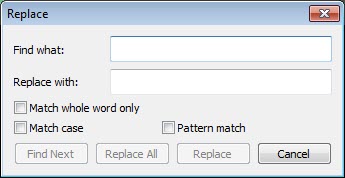

替换对话框
您可以搜索和替换任何匹配的字符串,只要字符串的最后部分对应一个可编辑的字段,并且只要该字符串为将要更改的字符串中的唯一可编辑字段。

查找什么
替换为
全字匹配
区分大小写
阵列匹配
查找下一个按钮
替换按钮
替换全部按钮
