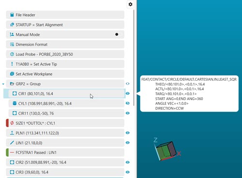

要使用Peek窗口,请将鼠标指针放在命令上。Peek窗口将与命令的中心对齐。
如果移动鼠标指针,Peek窗口将变为透明,其中没有文本。透明的Peek窗口使您可以通过它查看应用程序。透明窗口跟随鼠标在编辑窗口中的命令上下移动,直到您停止并将鼠标悬停在命令上。此时,Peek窗口再次变为活动状态并显示命令的信息。

活动Peek窗口的示例
