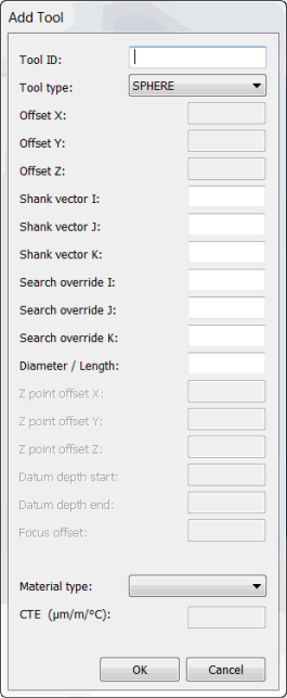

按添加工具按钮可显示添加工具对话框。如需访问该按钮,选择测头工具对话框(插入 | 硬件定义 | 测头)内的测量按钮。。
添加工具对话框
添加工具对话框允许您存储描述资格认证工具的数据。每个工具都将赋以一个连续标识号。
定义新工具后,PC-DMIS 会在测量测头对话框中的可用工具列表列表中插入它。
在测量校准工具之前必须至少定义一个测头测尖。
要向可用工具列表列表中添加工具,选择添加工具按钮打开添加工具对话框。
您可以定义这些项目:
工具 ID - 通过此对话框可以键入正在定义的工具名称。
工具类型 - 选择校准工具的类型。某些项目仅可在使用特定的探测系统时可供选择:
球体
副球
主多面体
副多面体
主环
副环
环形工具仅在影像触测系统中使用。关于怎样使用这种工具校验的更多信息,请参考 PC-DMIS 影像测量文档。
偏置 X、Y 和 Z - 这些 X、Y 和 Z 值定义了校准工具在测量机坐标系中的位置。要校验测尖,在活动测尖列表中突出显示所需的测尖。使用测量按钮继续校验测头测尖。(参考“预览测头组态”。)
杆矢量 I、J 和 K - 这些数值定义了工具上的主轴矢量。在校准过程中,PC-DMIS 使用这些值以回避主轴。
A项目描述了球状工具上的轴
搜寻覆写 I、J 和 K - 这些对话框可通过 PC-DMIS 定义所用的矢量,以确定所有测尖最有效的测量顺序。当选取测头工具对话框中的用户定义的校准顺序复选框时,可启用这些对话框。详细信息,请参阅“用户定义的校准顺序复选框”主题。
直径 / 长度 - 该对话框显示球面校准工具的直径 / 长度。
Z 点偏移 X、Z 点偏移Y、Z 点偏移 Z、起始基准深度、结束基准深度和对焦偏移选项仅在执行 PC-DMIS 影像测量 时被启用。有关这些项目的说明,请参考 PC-DMIS 影像测量文档。
零件类型 - 此列表包含标准材料类型。当选中一种材料时,材料的热膨胀系数 (CTE) 出现在 CTE 框中。
