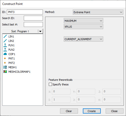

访问构造的点对话框(插入 | 特征 | 构造 | 点)。
“构造点”对话框 - 端点
从方法列表中选择端点选项。这将更改构造的点对话框,以显示用于创建端点的选项。
在特征列表区域中选择所需特征。
选项区域由三个组合框和特征理论区域组成。从第一个组合框中,选择 MAXIMUM 或 MINIMUM。
从第二个组合框中,选择端点计算的方向(XPLUS、XMINUS、YPLUS、YMINUS、ZPLUS 或 ZMINUS)。这是 PC-DMIS 用于查找端点的方向。

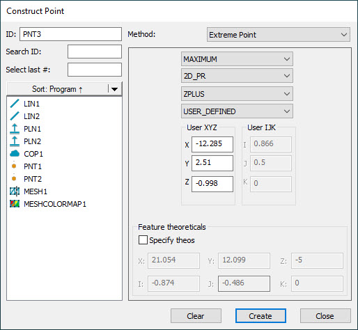

如果选择 2D_PR(2D 极半径)选项,PC-DMIS 将启用第二个组合框下方的另一个组合框。使用它来选择要应用 2D 极半径的工作平面(ZPLUS、XPLUS、YPLUS、ZMINUS、XMINUS 或 YMINUS)。

使用第三个组合框定义 PC-DMIS 用于计算端点的起点。
CURRENT_ALIGNMENT - 选择此选项可指定当前活动坐标系的原点 (0, 0, 0) 和方向。
USER_DEFINED - 选择此选项可指定新的质心起点和起点轴向量。如果从第二个组合框(2D_PR 或 3D_PR)中选择一种极半径计算,则只能指定新的质心起点。
当您从第三个组合框中选择 USER_DEFINED 选项时,PC-DMIS 使用提供的 X、Y 和 Z 值作为原点、当前工作平面作为轴创建局部坐标系,然后使用提供的 I、J 和 K 值旋转主轴。您可以在 X、Y 和 Z 框中键入值,或在其中一个框内单击,然后单击特征以使用其质心。同样,您可以在 I、J 和 K 框中键入值,或在其中一个框内单击,然后 Alt + 单击特征以使用其方向。
从特征理论区域,您可以选中指定理论复选框。您可以在此处为构建的端点设置理论 X、Y、Z 和 I、J、K 值。
点击 创建 按钮。根据您在对话框中指定的参数,PC-DMIS 返回计算出的端点。
