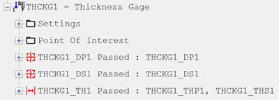

创建“厚度计”命令后,软件会在“编辑”窗口中为命令添加所选尺寸:
“编辑”窗口中的“厚度计”命令示例
PC-DMIS将厚度计命令创建的尺寸视为命令的内部尺寸。因此,您无法在“编辑”窗口中删除或剪切并粘贴它们。
当光标位于内部尺寸上时,可以按F9键显示厚度计对话框。
