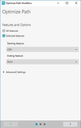

优化路径工作流程对话框(面板 1)
在面板1上,从特征和选项区域中,决定优化所有特征(所有特征)或特征子集范围(选定特征)的路径。
如果选择选定特征,请从开始特征列表中选择一个开始特征。还可以直接从图形显示窗口中选择特征。
如果选择选定特征,请从结束特征列表中选择一个结束特征。还可以直接从图形显示窗口中选择特征。
如果您首先从编辑窗口中选择它们,也可以打开对话框,其中包含已选择的开始和结束特征。
在编辑窗口中,选择范围中的第一个特征。
按 Shift。
选择范围中的最后一个特征。
选择编辑 | 优化路径。
如果您需要这样做,请在高级设置下修改项目。
单击下一个按钮(
)以移至对话框中的面板2。这会启动路径优化过程并显示进度条。
