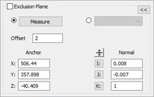

可使用隔离面移除所定义的平面区域内的所有点。要启用此特征,选择隔离面复选框。
您可以单击折叠按钮
以隐藏激光数据收集设置对话框的部分,或单击展开按钮
以显示对话框的隐藏部分。
选中隔离面复选框时,软件将为定义的隔离面激活点云数据收集参数按钮(
)。如果工具栏上的按钮处于活动状态,则过滤已启用。激活后,下次执行测量例程时软件会使用该隔离面。
通过点云数据收集参数按钮在QuickCloud或点云工具栏上出现的方式,可控制隔离面何时在测量例程中处于活动状态。若已按入按钮,隔离面处于活动状态,否则隔离面处于非活动状态。
定义隔离面有三种方式:
1. 测量
使用接触测头或激光传感器测量隔离面。
单击测量按钮,然后使用接触测头采集三个测点,以测量隔离面。使用激光传感器扫描平面区域。如果已存在坐标系,将在该坐标系中自动定义该平面。若不存在,则使用测量机坐标定义平面。若坐标更改,需要重新定义平面。
2. 输入 XYZ 和 IJK 值
您还可以通过法矢量和锚点定义隔离面。隔离面独立于数据筛选。
要定义隔离面:
编辑 XYZ 锚定位置(如有必要)。
单击与平面有关的 I、J 或 K 法向按钮,并编辑值(如有必要)。要自动更改法向值的方向,可单击反向按钮
若 PC-DMIS 处于联机模式,可单击测量按钮,测量所定义的隔离面。
单击确定保存设置。
3. 选择现有平面
从隔离面特征列表中选择现有平面(在测量例程中已存在的平面)。锚点和法向(矢量)字段相应地进行更新。
通过选择现有平面,在重新执行测量例程并重新测量平面时,该平面将成为点云使用的新隔离面。如果设备移动或零件移动至不同曲面,此功能对便携设备非常有用。
偏置 - 用于按输入值(采用测量例程的单位)以定义的法向方向偏置平面。
