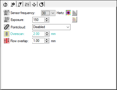

激光扫描属性选项卡定义PC-DMIS如何采集扫描数据,以及是否在“图形显示”窗口中显示扫描线和特征可视化。
显示/隐藏条纹 - 该按钮切换显示零件模型上的激光条纹。单击此按钮,允许激光扫描条纹实时显示在“图形显示”窗口中。PC-DMIS 将条纹在“图形显示”窗口中的显示限制在特征标称距离加过扫描值。软件使用Overscan值来控制剪裁量和条纹的可见性。下图给出了这些条纹显示方式的示例。

自动缩放开/关 - 该按钮打开或关闭激光自动缩放功能。开始扫描后,自动缩放动态移动、缩放、旋转含“图形显示”窗口中激光数据的视图及调整该视图大小,显示传入数据。
您可以使用向上、向下箭头覆盖限制或将一个值输入任一方框中。然而,您的测量机拒绝无效值,并转为有效数字。

传感器频率
行重叠
过扫描
曝光
点云
增益 ( CMS 传感器)
扫描缩放状态(适用于 CMS 传感器)
