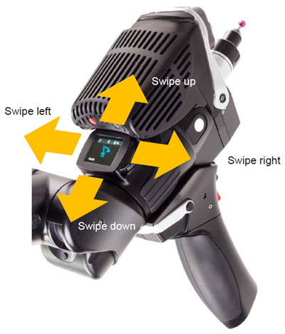

RA8 测座显示屏是一个触摸屏,支持通过点击和滑动手势进行这些操作:
RA8 测座显示屏手势 操作
向下滑动 显示屏可打开快速访问菜单 (QAM)
向上滑动 关闭 RA8 测座显示屏 QAM。当您从其菜单中选择一个命令时,QAM 将自动关闭。
向左滑动 根据您所在的 QAM 屏幕或您在测量例程中的位置,此手势会执行以下操作之一:
  • 如果您在 QAM 中时向左滚动
  • 取消当前执行的测量例程或删除最后一个测量点
向右滑动 根据您所在的 QAM 屏幕或您在测量例程中的位置,此手势会执行以下操作之一:
  • 如果您在 QAM 中时向右滚动
  • 接受当前执行的测量例程或确认最后一次测量
单击 RA8 测座显示屏上的任意位置 这类似于执行单击鼠标。当您显示 QAM 时,此手势会选择突出显示的选项。在某些情况下,当您选择一个选项时,QAM 会自动关闭。
双击 RA8 测座显示屏上的任意位置 这当前未对应到任何操作。
长按(超过一秒) 这当前未对应到任何操作。
