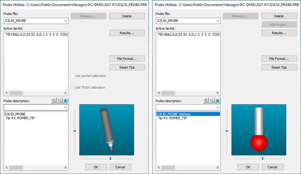

从PC-DMIS 2021.1版开始,您可以分离Romer RDS便携式测量臂接触式测头组件。如果测头主体阻碍了“图形显示”窗口中的项目视图,则可以隐藏测头主体。
如果您之前使用2021.1之前的PC-DMIS版本并更新到2021.1或更高版本,则需要在完成更新后立即删除原始的Romer RDS接触式测头 (.PRB) 文件。删除接触式测头文件并启动PC-DMIS后,当您连接到便携式测量臂时,软件会自动重新创建接触式测头文件。然后,您可以在测头工具对话框中查看各个组件。
隐藏便携式接触式测头组件之前和之后的“测头工具”对话框的示例
