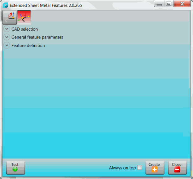

要创建 Audi 命令,请执行以下步骤:
要显示所有测量原则,选择插入 | 模块 | Audi 点。(在使用合适的选项配置端口锁或LMS许可证且安装 Audi 工具包模块后,此选项才可用。)屏幕上将出现扩展薄壁件特征对话框:
扩展薄壁件特征对话框
选择测量原则。选择测量原则后,其图标将变为红色,同时将出现其特征。
边界点测量原则 - PP 特征:
PP
要仅显示此测量原则,选择插入 | 模块 | Audi 扩展的棱点。
扩展的棱点测量原则 - EEP 特征:
EEP
要仅显示此测量原则,选择插入 | 模块 | Audi 边界点。
选择要创建的特征,然后填写其选项。有关详细信息,请参见“创建 Audi 特征”。
要将扩展薄壁件特征对话框保持在计算机上其他窗口上方,无论此对话框是否处于活动状态,请选择始终位于上方复选框。要将对话框保持在计算机上新建或对焦的窗口下方,则清除此复选框。
要在实际创建特征前测试特征的创建情况并预览其尺寸数据,单击测试。单击此按钮使用当前参数执行测量。您可以更改参数,并反复单击测试按钮直至获得合格的测量结果。然后单击创建,软件将临时特征转换为测量例程中的标准特征。
单击测试后,屏幕上将出现执行对话框。有关如何使用此对话框的帮助,请参见 PC-DMIS 核心文档中“使用高级文件选项”一章中的“使用执行对话框”主题。
要在填写特征选项后创建特征,单击创建。扩展薄壁件特征对话框仍将处于打开状态。
要关闭扩展薄壁件特征对话框,请单击关闭。
