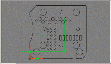

CAD视图
展示影像测头视野的 CAD 视图示例
CAD 视图(本文中又称“CAD 视图”)是零件的标准视图。其工作原理与在标准 PC-DMIS 软件中的相同。如需 CAD 选项卡的详细信息,请参见 PC-DMIS 主文档中“浏览界面”一章中的“图形显示窗口”主题。
绿色矩形区域是“视野” (FOV)。FOV代表了从视频摄像机中看到的视图。视野的中心有一个十字线。对于支持 DCC 移动的机器,您可以点击并拖拽十字线,将 FOV 移至零件的新位置:
移动FOV
对于支持DCC光学变更的机器,您可以拖拽绿方框的一角缩放(放大或缩小)FOV。这会改变当前的放大倍率:
缩放FOV
