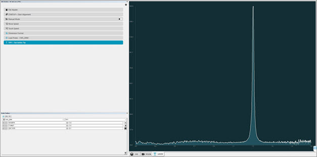

X 轴 - 光谱图的 X 轴代表传感器校准距离的总范围。由于 Z 轴向正方向移动,图谱的峰值从左向右移动。
Y 轴 - 频谱图的 Y 轴显示信号强度。对于距离测量的最佳结果,应存在一个单独且清晰的主峰值,与此示例中所示类似:
激光视图选项卡中的频谱图示例
