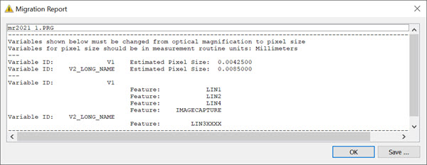

当您打开在 2022.1 之前的版本中创建的测量例程并且您在影像测量机器上或在离线模式下运行它时,PC-DMIS 会检查所有影像特征以查看它们是否使用变量来指定放大率。如果 PC-DMIS 找到任何结果,它会显示迁移报告对话框。
此对话框有一个部分显示用于放大的所有变量和估计的像素大小。
此对话框还有一个部分,显示使用每个变量的所有特征。
迁移报告对话框
