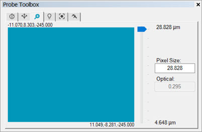

测头工具框:放大倍率选项卡
测头工具框:放大倍率选项卡
放大倍率选项卡允许您更改当前视角 (FOV) 相机放大倍率。此外,此选项卡还提供了同步查看“图形显示”窗口的 CAD 视图和影选项卡的途径。如需在“图形显示”窗口中使用这些选项卡的信息,请参见“在 PC-DMIS 影像测量 中使用图形显示窗口”。
显示的放大倍数值有两个 – 像素大小光学
像素大小 - 这是实时视图中图像的像素大小。
光学 - 这是相机中 CCD 阵列的放大倍数大小。调整实时视图显示大小时无变化。
测头工具栏放大倍率选项卡已经打开时,则影选项卡显示以下内容:
FOV= - 此覆盖值显示 FOV 的大小(采用测量例程的测量单位)。只有从测头工具箱选择了放大倍率选项卡,才会在界面上出现。
[0]= - 此覆盖数值反映当前放大级别(像素大小)。随着放大靠近零件,此号大小降低。数字越接近零,机器越接近它的最大放大倍数。只有从测头工具箱选择了放大倍率选项卡,才会在界面上出现。
