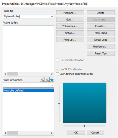

若未定义测头(相机)类型,则使用测头工具对话框创建测头文件。
要为影像测头创建新测头文件,请执行以下步骤:
选择插入 | 硬件定义 | 测头菜单项。屏幕上会显示测头工具对话框。(只要创建新的测量例程,此对话框将自动出现。)
测头工具对话框
键入最佳描述影像测头的测头文件名称。
在测头工具对话框的测头描述区域中突出显示未定义测头选项。
从测头描述列表选择合适测头。
对于每个“空白连接”,以相同的方式选择其余组件,直到完成测头定义。完成后,定义好的测尖将显示在活动测尖列表中。
请注意,PC-DMIS 不显示测头的图像。这通常是可取的,这样在您执行测量时不会影响查看零件。但是,您可以在测头工具对话框的测头描述区域中双击测头组件以打开编辑测头组件对话框,然后选中绘制此组件复选框。
