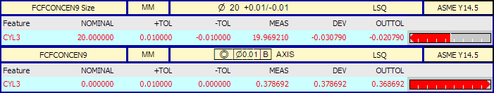

Informe
A continuación se ofrece un ejemplo de informe de tolerancia de concentricidad de un cilindro. La tolerancia de tamaño del cilindro figura en la etiqueta superior y la concentricidad figura en la etiqueta inferior.
