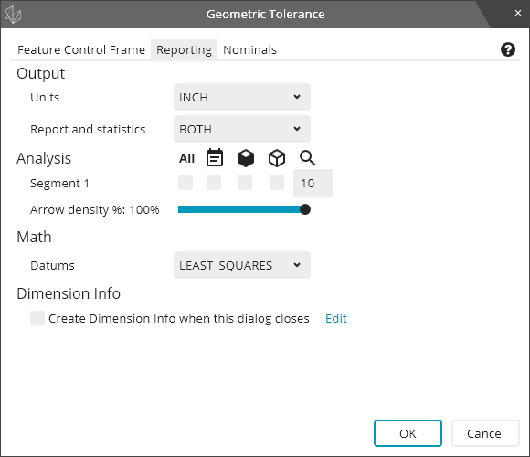

La ficha Generar informe del cuadro de diálogo Tolerancia geométrica tiene varias opciones para controlar cómo evalúa y notifica PC-DMIS los cálculos. La ficha Generar informe tiene este aspecto:
Salida
El área Salida de la ficha Generar informe tiene las dos listas desplegables siguientes:
Unidades: Permite indicar los resultados en pulgadas o mm, independientemente de las dimensiones del programa de pieza.
Informe y estadísticas: Permite enviar los resultados a INFORME, a ESTAD, a AMBOS o a NING.

El área Análisis de la ficha Generar informe permite controlar las opciones de análisis textual y gráfico. Hay una fila de casillas de verificación para cada segmento del comando de tolerancia geométrica. Por ejemplo, con los dos segmentos, el área Análisis tiene este aspecto:
El icono sobre cada columna de casillas de verificación es una etiqueta correspondiente a la clase de análisis que esa columna de casillas de verificación controla:
: Al seleccionarlo o desmarcarlo se selecciona o deselecciona toda la fila de casillas de verificación.
: Activa o desactiva el análisis textual. Puede pasar el puntero del ratón por encima del icono para ver una ayuda flotante sobre el análisis textual del informe.
: Activa o desactiva el análisis gráfico de CAD. Puede pasar el puntero del ratón por encima del icono para ver una ayuda flotante sobre el análisis gráfico de CAD.
: Activa o desactiva el análisis gráfico del informe. Puede pasar el puntero del ratón por encima del icono para ver una ayuda flotante sobre el análisis gráfico del informe.
Los valores numéricos situados debajo del icono son los multiplicadores de flecha de cada segmento.
Debajo de todas las casillas de verificación de análisis de segmento hay una barra deslizante para la densidad de la flecha.
