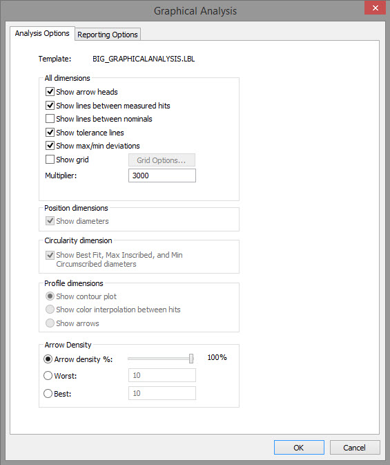

Editar análisis gráfico
Si hace clic con el botón derecho en un objeto AnalysisWindow en una ventana de informe y elige Editar objeto, aparece el cuadro de diálogo Análisis gráfico:
Para obtener información sobre las opciones de estas fichas, consulte el subtema "Cambiar las propiedades" en el tema "Objeto AnalysisWindow" del presente capítulo.
Los elementos que aparecen sombreados son elementos que no están disponibles para modificar en ese momento. Sin embargo, puede modificarlos en el nivel de plantilla de etiqueta. Para obtener información sobre cómo editar plantillas de etiqueta, consulte "Acerca de las etiquetas y las plantillas de etiqueta" en este capítulo.
