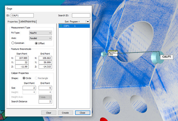

Seleccione la opción Pie de rey en el menú Insertar | Calibre. Se abre el cuadro de diálogo Calibre.

Seleccione el objeto de datos NDP, OPERNDP o de malla que quiera utilizar.
En el área Tipo de medición, seleccione un tipo en la lista Tipo de ajuste.
Seleccione un eje en la lista Eje y, a continuación, seleccione la opción Restringir u Offset:
Seleccione la opción Restringir para hacer que los dos puntos finales sean exactamente opuestos entre sí en el eje seleccionado.
Seleccione la opción Offset para permitir que las posiciones de los dos puntos finales se distancien entre sí un offset. La longitud medida permanece a lo largo del eje seleccionado.
En el área Propiedades del pie de rey, seleccione la opción de forma Círculo o Rectángulo.
Edite el valor actual o seleccione los valores adecuados en las opciones siguientes:
Opciones para punta de pie de rey de forma circular
Tamaño: El valor por omisión es 4 mm para las opciones Punto inicial y Punto final. Puede establecer los puntos inicial y final del pie de rey para diferentes tamaños dependiendo de las superficies CAD.
Ejemplo de pie de rey creado con diferentes tamaños de punto inicial y final
Para superficies no planares, debe establecer el tamaño en un valor mayor, por ejemplo, 8-10 mm, a fin de capturar el punto más alto. Para superficies planares se puede establecer un valor menor, por ejemplo, 2 mm.

En la ventana gráfica, haga clic para definir el punto inicial. Para eliminar el primer punto seleccionado, pulse la tecla Suprimir.
Mueva el cursor hasta la segunda ubicación y haga clic para definir el punto final. A medida que mueva el cursor se actualizará el valor de la longitud en la ventana gráfica. Si el objeto seleccionado (NDP o malla) contiene datos, la longitud mostrada es el valor medido. Si el objeto seleccionado está vacío y se utiliza un modelo de CAD, el valor de longitud mostrado es el valor nominal.
También puede introducir los valores XYZ para cada uno en los cuadros XYZ Punto inicial y Punto final.
