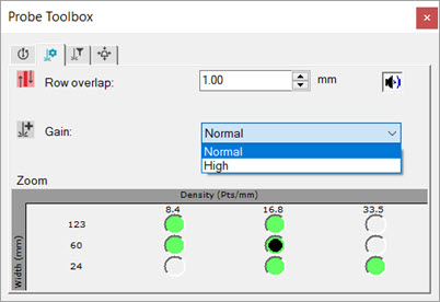

Herramientas de sonda: Ficha Propiedades del escaneado del láser que muestra la lista de opciones Ganancia
Los sensores HP-L proporcionan una lista adicional que lleva por nombre Ganancia en la ficha Propiedades del escaneado del láser de las herramientas de sonda.
HP-L-10.6 admite NORMAL y ALTO.
HP-L-20.8 admite NORMAL, ALTO y MUY ALTO.
HP-L-5.8 admite 1, 2, 3, 4 y 5.
Le permite elegir entre estos modos de sensibilidad:
Modos de sensibilidad
Sensibilidad NORMAL: Debe utilizar este modo por omisión del sensor en la mayoría de las piezas normales. Este modo establece el campo alternante FILTRO DE CALIDAD del modo Comando de la ventana de edición en ACT, de manera que en la ventana de edición se muestran los campos asociados. Este modo de sensibilidad también oculta el icono Filtro de calidad.
Sensibilidad ALTA: El modo de sensibilidad ALTA estará disponible para su selección si ejecuta PC-DMIS en modo online. Sólo debe utilizar el modo de sensibilidad ALTA si realiza un escaneado de una pieza compuesta de un material problemático con el que, si se utiliza el modo de sensibilidad NORMAL, se obtienen datos de poca calidad. Por ejemplo, una pieza que absorbe demasiada luz porque tiene superficies brillantes, oscuras o negras tal vez requiera este tipo de modo. Sin embargo, tenga en cuenta que si se escanea una pieza normal con el modo de sensibilidad ALTO se pueden obtener datos con ruidos.
Sensibilidad MUY ALTA: el valor MUY ALTO es parecido a ALTO. Proporciona una opción para escanear materiales que pueden dar más problemas incluso que los que se pueden manipular con la opción ALTO. Si no obtiene buenos resultados con la opción ALTO, pruebe a utilizar la opción MUY ALTO. Sin embargo, al igual que ocurre con la opción ALTO, si escanea una pieza normal en modo MUY ALTO, pueden obtenerse datos con más ruido incluso.
En los modos ALTO y MUY ALTO aparece el icono Filtro de calidad junto a la lista Ganancia:
Filtro de calidad
: Si se utiliza este modo, se filtran los puntos de baja calidad, incluidos los reflejos dobles, los datos de poca calidad de los bordes y los outliers. Si está activado, establece el campo alternante FILTRO DE CALIDAD del modo Comando de la ventana de edición en ACT, de manera que en la ventana de edición se muestran los campos asociados.
Sensibilidad 1, 2, 3, 4 y 5: Están disponibles estos valores de sensibilidad para el sensor HP-L-5.8.
