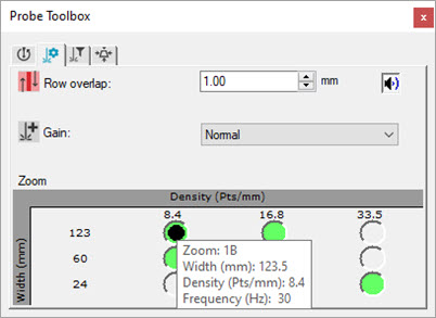

El área Zoom muestra una cuadrícula de botones de opción dispuestos en filas y columnas. En la parte superior, las "columnas" muestran la densidad de los datos. En el lateral, las "filas" muestran la anchura del CDV. Solo puede seleccionar las combinaciones adecuadas que son los botones de opción con fondo verde. El software atenúa en gris las combinaciones inadecuadas.
Puede pasar el puntero del ratón por encima de cualquier botón de opción válido para que se muestre una ayuda flotante amarilla que detalle la información de modo de escaneado de la opción.
Herramientas de sonda: Ficha Propiedades del escaneado del láser que muestra la ayuda flotante en el área Zoom de ejemplo

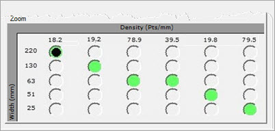

Estados de zoom de escaneado disponibles para HP-L-20.8
Ejemplo de estados de escaneado posibles para el sensor HP-L-20.8
