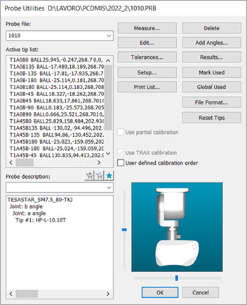

Si no tiene definida un sensor láser, utilice el cuadro de diálogo Utilidades de sonda para definirlo. Con este proceso se crea un archivo de sonda.
  1. Seleccione la opción de menú Insertar | Definición del hardware | Sonda para abrir el cuadro de diálogo Utilidades de sonda. Este cuadro de diálogo se abre automáticamente cada vez que crea una nueva rutina de medición.
Cuadro de diálogo Utilidades de sonda para un cabezal indexable
Cuadro de diálogo Utilidades de sonda para CW43L
  1. En el cuadro Archivo de sonda, introduzca un nombre que describa lo mejor posible el sensor láser.
  2. En la lista de componentes de la parte inferior, seleccione el texto Sin sonda seleccionada para resaltarlo.
  3. Seleccione la sonda adecuada en la lista Descripción de la sonda. Puede montar el sensor CWS o WLS en un pulso con un conector TKJ, o en OPTIV_FIXED en las máquinas multisensor.
  4. Según sea necesario, seleccione más componentes de la misma manera para "conexiones vacías" hasta que termine de definir la sonda. Una sonda definida presenta una punta en la Lista de puntas activas.
