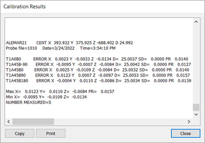

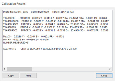

En el cuadro de diálogo Utilidades de sonda, haga clic en el botón Resultados para que se muestre el cuadro de diálogo Resultados de calibración.
Cuadros de diálogo Resultados de calibración para cabezal indexable después de la calibración de punta (parte superior) y después de la comprobación de cualificación (parte inferior)

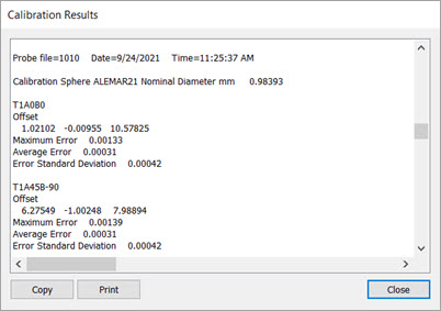

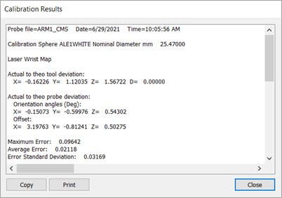

Cuadros de diálogo Resultados de calibración para pulso continuo después de la creación de mapas de pulsos (parte superior) y después de la comprobación de la cualificación (parte inferior)
PC-DMIS registra varios resultados de la calibración en este cuadro de diálogo. Observe los valores de desviación máximo, promedio y estándar.
El valor máximo debe oscilar entre 20 y 100 micras. La desviación promedio y estándar deben estar alrededor de las 20 micras.
