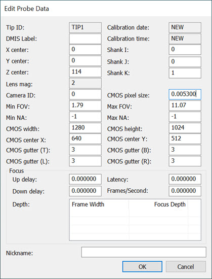

Una vez que haya creado una punta de visión, seleccione Editar en el cuadro de diálogo Utilidades de sonda para editar los datos de la sonda para la punta seleccionada. Se proporcionan los valores por omisión que corresponden a la sonda definida. Con ello se abre el cuadro de diálogo Editar datos de sonda.
Cuadro de diálogo Editar datos de sonda para puntas de visión
Puede editar o visualizar los valores siguientes para la punta de visión según sea necesario de acuerdo con la sonda de visión definida:
ID de punta: Este campo muestra la ID de punta de la sonda seleccionada.
Etiqueta DMIS: Este cuadro muestra la etiqueta DMIS. Al importar archivos DMIS, PC-DMIS utiliza este valor para identificar las sentencias SNSDEF que haya en el archivo DMIS importado.
Centro XYZ: Este cuadro muestra el centro del punto focal de la cámara. Se actualiza mediante "Calibrar offset de sonda", de modo que la cámara y la sonda de toque se encuentren en el mismo sistema de referencia.
Vástago IJK: Estos tres valores proporcionan el vector óptico para la dirección hacia la que apunta la lente óptica.
Aumento lente: Este cuadro muestra el aumento de la lente de sonda definida.
ID de cámara: Este cuadro permite introducir una ID para la cámara.
En las configuraciones de una sola cámara, la ID es 0.
Cuando se utilizan varias cámaras, la ID indica la cámara asociada con esta punta, que suele ser 0 o 1.
En las configuraciones de varias cámaras virtuales en las que hay varias configuraciones de cámara para una sola cámara física, la ID también controla el modo de procesamiento de parámetros de cámara. Si suma 1000 a la ID de cámara (por ejemplo, 1000 o 1001), PC-DMIS procesa un subconjunto mínimo de los parámetros en lugar del archivo de parámetros completo. De esa manera, el software puede pasar de una cámara a otra considerablemente más rápido.
Tamaño píxeles CMOS: Este cuadro muestra el tamaño de píxel que PC-DMIS utiliza para evaluar los datos de imagen. Cuanto menores son los valores, mayor resolución tiene la captura de imágenes.
También puede establecer el valor por omisión del tamaño de píxel en la aplicación Editor de la configuración. Si el hardware de cámara admite la notificación del tamaño de pixel del sensor, PC-DMIS actualiza automáticamente el tamaño de pixel para la ID de la cámara. Para obtener información detallada, consulte la sección "VisionParameters\Sistema óptico" de la documentación del Editor de la configuración de PC-DMIS.
CDV mín: Este valor le permite ajustar el tamaño mínimo permitido para el campo de visión.
CDV máx: Este valor le permite ajustar el tamaño máximo permitido para el campo de visión.
NA mín: Este valor permite indicar la apertura numérica mínima permitida.
NA máx: Este valor permite indicar la apertura numérica máxima permitida.
La apertura numérica suele estar impresa en las lentes de objetivo de los microscopios. El software la utiliza para estimar los rangos de enfoque adecuados. El valor sin definir es -1.
Anchura de CMOS: Este valor proporciona la anchura de la imagen de vídeo del dispositivo óptico.
Altura de CMOS: Este valor proporciona la altura de la imagen de vídeo del dispositivo óptico.
X central de CMOS: Este valor proporciona el centro óptico en el eje X para la imagen de vídeo.
Y central de CMOS: Este valor proporciona el centro óptico en el eje Y para la imagen de vídeo.
PC-DMIS utiliza y actualiza los valores de Anchura de CCD, Altura y Centro XY al calibrar el centro óptico de la sonda de visión. Consulte el tema "Calibrar centro óptico".
Medianil de CMOS (TBLR): Estos valores proporcionan el número, en píxeles, de filas superiores (T) e inferiores (B) y de columnas a la izquierda (L) y a la derecha (R) que constituirán el borde de la imagen de la cámara y que deben evitarse al calibrar y al medir. En algunas cámaras se muestran "píxeles muertos" en esta área.
Fecha de calibración: Este cuadro muestra la fecha de calibración de la punta de visión.
Hora de calibración: Este cuadro muestra la hora de calibración de la punta de visión.
Área Enfoque
Demora superior: Este cuadro muestra la demora aproximada en segundos para que se inicie y estabilice el movimiento del enfoque cuando el enfoque es positivo o hacia arriba.
Latencia: Este cuadro muestra el lapso de tiempo promedio en segundos entre que PC-DMIS graba la posición de la plataforma y los datos de imagen de vídeo.
Demora inferior: Este cuadro muestra la demora aproximada en segundos para que se inicie y estabilice el movimiento del enfoque cuando el enfoque es negativo o hacia abajo.
Imágenes/seg: Este cuadro muestra las imágenes medidas por segundo durante el enfoque.
Profundidad: Es una tabla de la dimensión X del campo de visión y el correspondiente factor de profundidad de campo.
Apodo: Este cuadro muestra el nombre que el usuario define para la punta.
