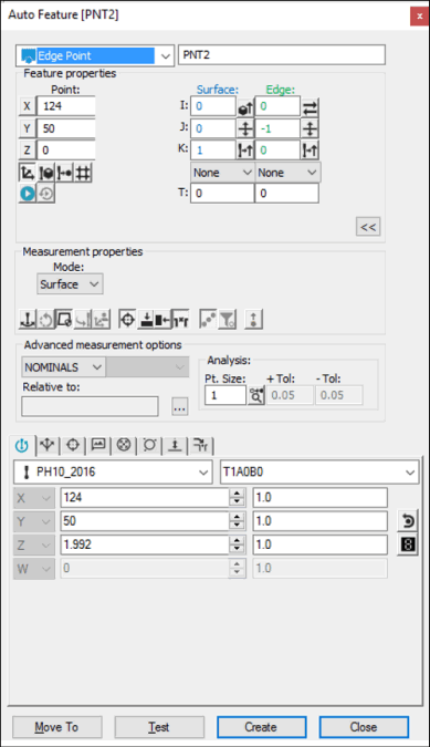

L'opzione Punto di bordo automatico consente di definire la misurazione di un punto da acquisire sul bordo del pezzo. Questo tipo di misurazione è particolarmente utile quando il materiale del pezzo è così sottile che è la misurazione del punto deve essere controllata con precisione dalla CMM. Per misurare con precisione un punto di bordo, sono necessari cinque punti di campionamento.
Per accedere all'opzione Punto di bordo, aprite la finestra di dialogo Elemento automatico relativa a un punto di bordo (Inserisci | Elemento | Automatico | Punto | Bordo).
Finestra di dialogo Elemento automatico - Punto di bordo
