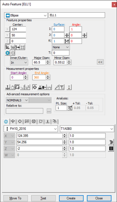

Per accedere all'opzione Ellisse, aprire la finestra di dialogo Elemento automatico relativa ad un'ellisse (Inserisci | Elemento | Automatico | Ellisse).
Finestra di dialogo Elemento automatico - Ellisse
Con la finestra di dialogo aperta usare uno dei seguenti metodi per creare l'elemento.
