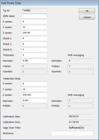

프로브 데이터 편집
(이 항목은 프로브 유틸리티 대화상자에 관련된다, 삽입 | 하드웨어 정의 | 프로브 를 통해 사용될 수 있다.)
하이라이트된 팁의 세부 사항을 수정하기 위해 수정 버튼을 사용할 수 있다. 활성 팁 목록 에서 원하는 팁을 하이라이트하고 프로브 데이타를 수정 대화상자를 열기 위해 프로브 유틸리티 대화상자에서 수정 버튼을 클릭한다.
Tip ID DMIS Label XYZ Center Shank / Optical Vector IJK Diameter of the Ball Tip Thickness of the Ball Tip PrbRdv Nickname OK button Cancel button
편집 프로브 데이타 대화 상자
