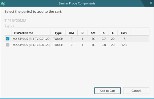

장바구니에 추가 - 장바구니에 구성 요소를 추가하기위해, 구성 요소를 선택한 다음, 이 아이콘을 클릭한다. 이 아이콘은 프로브 구성 요소가 Hexagon 부품 번호가 있는 경우에만 사용할 수 있다. 선택된 스타일러스 또는 지정된 길이의 확장의 경우, Hexagon 카탈로그에서 여러 부품 번호를 사용할 수 있다. 부품 번호는 다른 물질 또는 대 직경으로 만든 스타일러스 또는 확장일 수 있다. PC-DMIS는 유사한 부품을 검사한다. 사용 가능한 부품이 있으면, PC-DMIS는 필요한 부품을 선택하기위해 메뉴를 보여준다.
유사한 프로브 구성 요소 대화상자
필요한 부품을 선택하기위해 표시란을 표시한다. 선택한 부품을 카트에 추가하기위해, 카트에 추가를 클릭한다. 같은 부품의 수량을 늘리기위해, 장바구니에 추가를 다시 클릭한다. 클릭할 때마다, 수량이 하나씩 증가한다. 카트에 아무것도 추가하지 않고 대화 상자를 닫기위해 취소를 클릭한다.
대화 상자의 오른쪽 상단에서, 물질 및 기술 용어를 보기위해 사용할 수 있는 범례(기호 설명표) 도표를 보여주기위해 아이콘을 클릭할 수 있다.
