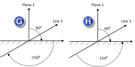

2D 각도 유형의 경우, PC-DMIS는 현재 작업 평면에 벡터를 투영한다. 첫번째 특성에서 두번째 특성 또는 축까지의 각도를 계산한다.
그것이 시계 반대 방향으로 각도를 계산하면, PC-DMIS 는 플러스 각도를 제공한다. 그것이 시계 방향으로 각도를 계산하면, 그것은 마이너스 각도를 제공한다.
까지 와 에서 옵션은 계산의 방향과 얻어진 부호 (양 또는 음)를 결정한다:
까지 를 선택하면, PC-DMIS 는 특성 1 에서 특성 2 (또는 선택된 축) 까지의 각도를 계산한다.
기본값에 의해, PC-DMIS 는 특성 1 에서 특성 2 (또는 선택된 축) 까지의 각도를 사용한다. 보충(추가) 각도 (180도 - 각도)를 원한다면, 보충 각도 상자를 표시한다.
