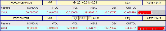

보고서
다음은 원통의 동심도 공차에 대한 보고서 예이다. 원통의 크기 공차는 상단 레이블에 있고 동심도는 하단 레이블에 있다.
