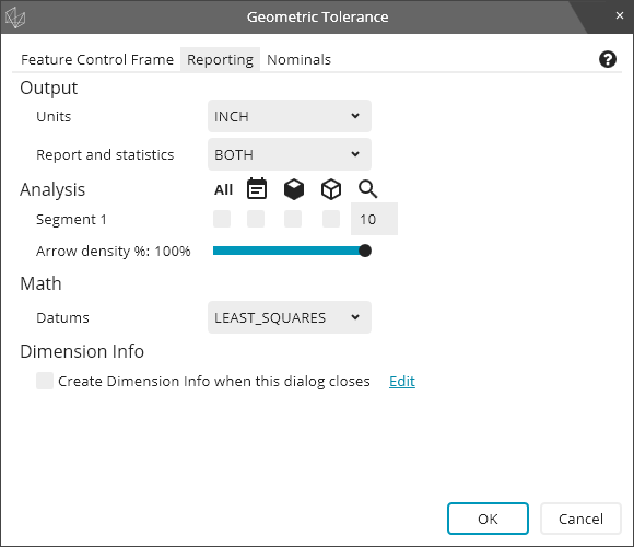

도형 공차 대화 상자의 보고 탭은 PC-DMIS가 계산을 평가하고 보고하는 방법을 제어하는 몇가지 옵션이 있다. 보고 탭은 다음과 같다:
출력
보고 탭의 출력 영역은 다음의 두 드롭-다운 목록이 있다:
단위 - 이것은 부품 프로그램의 측정과 관계없이 인치 또는 mm 단위로 결과를 보고할 수 있게 한다.
보고서 및 통계 - 이것은 결과를 REPORT, STATS, BOTH, 또는 NONE 으로 보낼 수 있다.
분석
보고 탭의 분석 영역은 텍스트 및 그래픽 분석 옵션을 제어할 수 있게 한다. 도형 공차 명령의 각 부분에 대한 표시란이 있다. 예를 들어 부분이 두개인 경우 분석 영역은 다음과 같다:
표시란의 각 열 위에 있는 아이콘은 표시란의 열이 제어하는 분석 종류에 대한 레이블이다:
- 선택하거나 지우면 전체 표시란 행이 선택되거나 선택 해제된다.
- 이것은 텍스트 분석을 켜거나 끈다. 보고서 텍스트 분석을 위한 도구 설명을 보기위해 아이콘 위로 포인터를 이동할 수 있다.
- CAD 그래픽 분석을 켜거나 끈다. CAD 그래픽 분석을 위한 도구 설명을 보기위해 아이콘 위로 포인터를 이동할 수 있다.
- 이것은 보고서 그래픽 분석을 켜거나 끈다. 보고서 그래픽 분석을 위한 도구 설명을 보기위해 아이콘 위로 포인터를 이동할 수 있다.
아이콘 아래의 숫자 값은 각 부분의 화살표 승수이다.
모든 부분 분석 표시란 아래에, 화살표 밀도에 대한 슬라이더 막대가 있다.
수학
보고 탭의 수학 영역은 도형 공차를 계산하기위한 수학 옵션을 제어할 수 있게 한다. 수학 영역은 다음과 같다:
데이타 목록은 데이타 수학을 제어한다. 하나 이상의 데이타 특성에 표면 데이타가 있는 경우 사용할 수 있다. 수학 옵션과 그 기능에 대한 상세 정보는, "PC-DMIS가 데이타를 해결하고 사용하는 방법"을 참조한다.
고려된 특성 목록은 크기 공차를 해결하거나 고려된 특성에서 공차 특성을 생성하도록 수학을 제어한다. 고려된 특성에 표면 데이타가 있고 (a) 크기 공차가 있거나 (b) 공차 특성이 고려된 특성과 다른 경우에 사용할 수 있다. 옵션의 의미에 대한 상세 정보는, "공차 특성 생성"및 "도형 공차 명령으로 크기 계산"를 참조한다.
공차 영역 목록 (그림에는 보이지 않음)은 공차 영역에 공차 특성을 최적화하기위한 수학을 제어한다. 데이타가 없는 형태 공차 및 프로파일 공차에 대해 나타난다. 옵션의 의미에 대한 상세 정보는, 다음의 항목을 참조한다:
크기 또는 작업 평면 영역
보고 탭의 크기 영역은 대부분의 특성에 사용할 수 있다. 로컬 크기를 보고할지 여부를 제어할 수 있게 한다. 그것은 다음과 같을 수 있다:
로컬 크기 옵션은 ON 또는 OFF 이다. 크기 공차가 있는 경우, 표면 데이타가 있는 고려된 특성에 사용할 수 있다. 상세 정보는, "도형 공차 명령으로 크기 계산"를 참조한다.
라인 프로파일과 같은 다른 특성의 경우, 크기 영역이 목록에서 작업 평면을 선택할 수 있게 한는 작업 평면 영역으로 변경된다. 그것은 다음과 같을 수 있다:
측정 정보
보고 탭의 측정 정보 영역은 다음과 같다:
표시란을 선택하면, PC-DMIS는 도형 공차 명령 다음에 측정 정보 명령을 측정 루틴에 삽입한다. 측정 정보 명령 옵션을 수정하기위해 표시란 오른쪽의 수정을 클릭할 수 있다.
