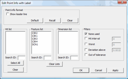

정의된 것이 있다면, 약간 다른 레이블을 가진 지점 정보를 수정 대화상자가 나타난다:
레이블을 가진 지점 정보 편집하기 대화상자
이들 대화상자는 유사하다, 그러나 정의된 레이블을 가지고 있다면, 지점 정보 포맷 영역을 사용해서 지시선을 숨기거나 또는 보여줄 수 있다. 이것은 사용자지정 레이블 템플릿을 사용하고 있다면 다른 항목은 적절하지 않기 때문이다. 이들 양쪽 대화상자에 있는 항목에 관한 정보는, "보고서 명령 삽입" 장에서 "지점 정보 상자 삽입" 항목을 본다.

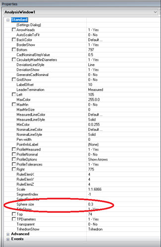

구 크기 - PC-DMIS는 라인 모드에 있을 때만 이 옵션을 활성화한다. 이 값은 선 끝의 지름(mm)을 정의한다. PC-DMIS를 인치 단위로 실행하는 경우, 소프트웨어는 보여주기 목적으로만 입력한 값을 mm로 바꾼다.
AnalysisViewLollipopSphereSizeInMM 설정을 사용하여 설정 편집기에서 이 값을 설정할 수 있다. 이 설정에 대한 상세 정보는, PC-DMIS 설정 편집기 문서에서 "AnalysisViewLollipopSphereSizeInMM"을 참조한다.
보고서에서 분석 개체의 이 속성과 기타 속성을 볼 수 있다. 예를 들어, 파일 | 보고| 새로운 | 사용자정의 보고서를 선택한 다음 보고서에 대한 분석 개체를 만든다. 그런 다음 개체를 마우스 오른쪽 클릭하고 속성을 선택한다. PC-DMIS는 분석 대상 보고서와 관련된 모든 속성을 보여준다.
분석 개체 보고서 속성의 예

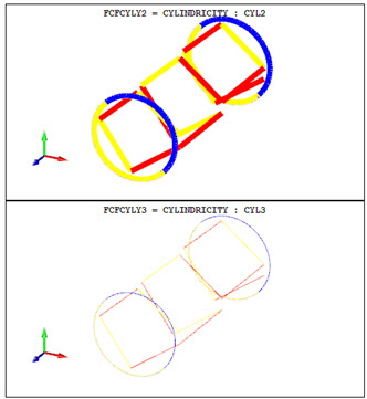

PenWidth
분석 개체의 선의 선 크기를 설정한다. 기본값은 0 이다. 최대 라인 폭은 그래픽 카드와 드라이버에 의해 결정된다.
8 (위) 와 0 (아래) 의 PenWidth
