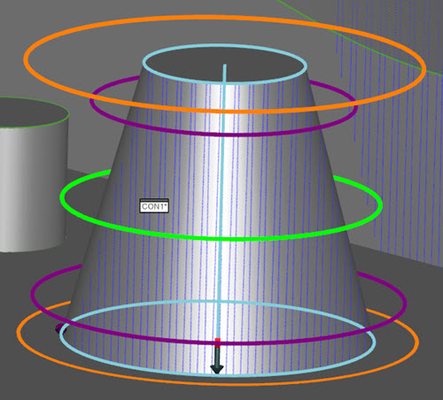

자동 원뿔 경로
레이저 센서는 원뿔의 길이를 따라 스캔한다. 그것은 원뿔 벡터의 방향으로 이동한다. 레이저는 그 벡터에 거의 수직이어야 한다.
1 - 특성의 벡터.
2 - 특성의 스캔 라인 또는 레이저 줄은 특성의 벡터에 수직이다.
3 - 스캔 방향은 특성의 벡터를 따른다
Tesastar 손목으로 특성의 레이저 스캔을 수행할 때 최상의 스캔 방향은 특성의 벡터를 따르거나 수직일 수 있다. 그러나 이것은 줄무늬 방향에 수직인 방향으로 스캔할 수 있는 각도로 헤드가 회전하는 능력에 달려 있다.
자동 손목을 사용할 때 직접 측정된 원뿔 레이저 특성에 대한 경로 생성 예:
볼트 측정
단독 스캔
가능한 한 원뿔 표면을 포함하도록 레이저 뷰에서 처리 창을 조정한다. 레이저 평면은 반드시 원뿔 축에 거의 30~60 도가 되어야 한다. 스캔은 반드시 원뿔이 고정된 볼토의 기본 평면의 영역을 포착해야한다.
