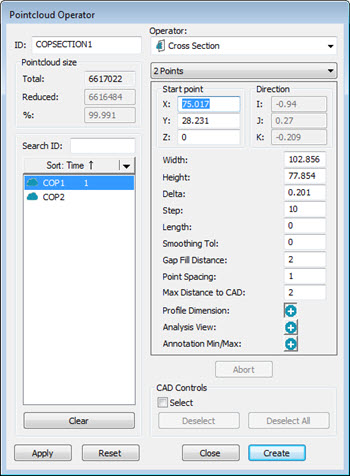

점구름 연산자 또는 메쉬 연산자 대화상자의 2 지점 함수로 두 지점 사이에 단면을 만들 수 있다.
점구름 연산자 대화상자 - 단면 연산자, 선택된 2 지점 함수
PC-DMIS는 2개의 선택된 지점 사이에 2개의 지점 단면을 생성하고 현재 그래픽 뷰에 수직으로 방향을 지정한다. 단면의 자주색 길이 선은 선택한 두 점으로 정의된 선에 수직이다. 그것은 이 라인의 중간 지점에 만들어지고 기본값은 0 (영) 이다.

  1. COP를 입력으로 만들어진 단면의 경우, 점구름 연산자 대화상자를 보여주기 위해 삽입 | 점구름 | 연산자 를 클릭한다.
메쉬를 입력으로 만들어진 단면의 경우, 메쉬 연산자 대화상자를 보여주기 위해 삽입 | 메쉬 | 연산자 를 클릭한다.
  1. 연산자 목록에서, 단면 연산자를 선택한다.
  2. 연산자 목록 아래의, 드롭다운 목록에서 2점 함수를 선택한다.
