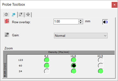

레이저 프로브 도구상자: 레이저 스캔 속성 탭
레이저 스캔 속성 탭은 PC-DMIS가 스캔에서 데이타를 얻는 방법과 스캔 라인과 특성 시각화가 그래픽 디스플레이 창에 나타나는지의 여부를 정의한다.
줄무늬 보여주기/숨기기 - 이 버튼은 부품 모델에서 레이저 줄무늬의 디스플레이를 토글한다. 이 버튼을 클릭한다 레이저 스캔 줄이 그래픽 디스플레이 창에 실시간으로 나타나게 한다. PC-DMIS 는 특성의 이론상의 값과 오버스캔 값의 거리로 그래픽 디스플레이 창에서 줄무늬가 나타나는 방법을 제한한다. 이 소프트웨어는 오버 스캔 값을 사용한다. 절단 정도와 줄의 가시성을 제어한다. 아래의 그래픽은 이들 줄이 나타나는 방법의 예이다.

음향 켜기/끄기 - 이 버튼은 음향을 켜거나 끈다. "음향 이벤트 사용" 을 본다.
시각화 도구 켜기/끄기 - 이 버튼은 유색의 시각화 도구의 디스플레이를 토글한다. 상세 정보는, "시각화 도구 이해" 를 본다.
분리된 점 보여주기/숨기기 - 이 버튼은 현재의 설정을 기반으로 소프트웨어가 특성 수집기 엔진으로 전달하는 그들 점의 디스플레이 를 토글한다.
프로브 초기화 - 이 버튼은 레이저를 시작하거나 초기화하는데 약 15초가 소요되며 이동식 구성에서만 사용할 수 있다. 초기화할 때까지는 레이저로 아무것도 할 수 없다.

자동 확대/축소 ON/OFF - 이 버튼은 레이저 자동 확대/축소 기능을 켜거나 끈다. 스캔을 시작할때마다, 자동 확대/축소는 수신 데이타를 보여주기 위해 그래픽 디스플레이 창에 레이저 데이타를 포함하는 뷰를 동적으로 파노라마, 확대/축소, 회전, 그리고 크기조정한다.
위 아래 화살표로 한계를 재정의 하거나, 상자에 값을 입력할 수 있다. 그러나, 기계는 유효하지 않은 값을 거부하고 그들을 유효한 값이 되게한다.

센서 주파수
행 겹침(중복)
오버 스캔
노출
점구름
게인(HP-L-10.6 및 HP-L-20.8 센서용)
스캔 줌 상태 (HP-L 센서용)
