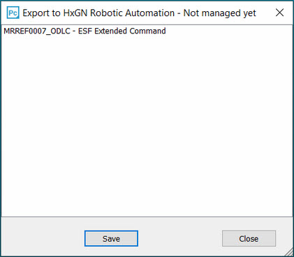

아직 지원되지 않는 특성의 경우, HxGN 로봇 자동화는 그것들을 보여주기위해 HxGN 로봇 자동화로 보내기 - 아직 관리되지 않음 대화 상자를 보여준다:
지원되지 않는 특성의 보고서를 텍스트 파일로 저장하기위해 저장을 클릭한다.
