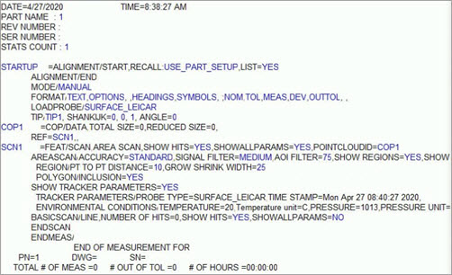

영역 스캔 예
영역 설정이 있는 영역 스캔 명령을 보여주는 편집 창의 예
PC-DMIS는 영역 스캔 대화 상자의 스캔 점 영역에 스캔 경로 점과 해당 XYZ 좌표 위치를 보여준다.
