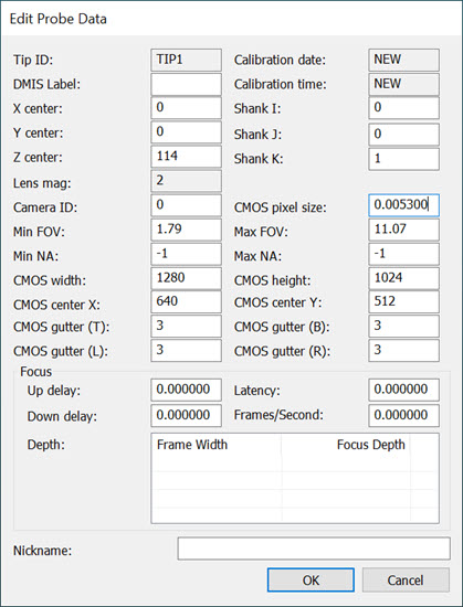

비전 팁을 만들었을 때, 선택된 팁의 프로브 데이타를 수정하기위해 프로브 유틸리티 대화상자에서 수정을 선택한다. 기본 값은 정의된 프로브에 따라 제공된다. 이것은 프로브 데이타 수정 대화상자를 연다.
비전 팁을 위한 프로브 데이타 수정 대화 상자
정의된 비전 프로브에 따라 필요하면 비전 팁을 위한 다음 값을 수정하거나 볼 수 있다:
팁 ID - 이 필드는 선택한 프로브의 팁 ID를 보여준다.
DMIS 레이블 - 이 상자는 DMIS 레이블을 보여준다. DMIS 파일을 로드할 때, PC-DMIS 는 로드된 DMIS 파일 내의 SNSDEF 문을 식별하기 위해 이 값을 사용한다.
XYZ 중심 - 이 상자는 카메라 초점의 중심을 보여준다. 이것은 "프로브 오프셋 조정" 에 의해 업데이트 된다, 그래서 카메라와 접촉 프로브가 동일 기준 시스템에 있게 한다.
섕크 IJK - 이들 세 값은 광 렌즈가 가리키는 방향을 위한 광 벡터를 제공한다.
렌즈 배율 - 이 상자는 정의된 프로브 렌즈의 배율을 보여준다.
카메라 ID - 이 상자는 카메라의 ID 를 제공할 수 있게 한다.
단일 카메라 구성의 경우, ID는 0 이다.
여러 카메라 지원의 경우, ID는 이 팁과 관련된 카메라를 나타내며 일반적으로 0 또는 1이다.
단일 실제 카메라를 위한 여러 개의 카메라 구성이 있는 가상의 여러 카메라 구성의 경우, ID는 카메라 매개 변수 처리 모드도 제어한다. 카메라 ID에 1000을 추가하면 (예를 들어, 1000 또는 1001), PC-DMIS는 전체 매개 변수 파일 대신 매개 변수의 최소 일부를 처리한다. 이것은 소프트웨어가 카메라를 훨씬 빠르게 전환할 수 있게 한다.
CMOS 픽셀 크기 - 이 상자는 PC-DMIS가 이미지 데이타를 계산하는데 사용하는 픽셀 크기를 보여준다. 작은 값일수록 이미지 포착에 대한 높은 해상도를 나타낸다.
설정 편집기 응용 프로그램에서 픽셀 크기의 기본값을 또한 설정할 수 있다. 카메라 하드웨어가 센서 픽셀 크기 보고를 지원하면, PC-DMIS는 카메라 ID에 대한 픽셀 크기를 자동으로 업데이트한다. 상세 정보는, PC-DMIS 설정 편집기 문서의 "비전 매개변수\광(光)" 부분을 참조한다.
최소 FOV - 이 값은 최소 허용가능한 시야의 크기를 조정할 수 있게 한다.
최대 FOV - 이 값은 최대 허용가능한 시야의 크기를 조정할 수 있게 한다.
최소 NA - 이 값은 최소 허용가능한 개구수를 제공할 수 있게 한다.
최대 NA - 이 값은 최대 허용가능한 개구수를 제공할 수 있게 한다.
NA는 일반적으로 현미경 대물 렌즈에 인쇄된다. 소프트웨어는 적절한 초점 범위를 추정하기위해 이것을 사용한다. 비정의된 값은 -1 이다.
CMOS 너비 - 이 값은 광(光) 장치의 비디오 프레임의 너비를 제공한다.
CMOS 높이 - 이 값은 광(光) 장치의 비디오 프레임의 높이를 제공한다.
CMOS 중앙 X - 이 값은 비디오 프레임의 X 축을 따라 광 중심을 제공한다.
CMOS Center Y - 이 값은 비디오 프레임의 Y축을 따라 광 중심을 제공한다.
PC-DMIS는 Vision 프로브의 광 중심을 조정할 때 CCD 너비, 높이 및 중심 XY 값을 사용하고 업데이트한다. "광 중심 조정" 을 참조한다.
CMOS 거터(가장자리) (TBLR) - 이들 값은 조정과 측정중에 피해야 하는 카메라 이미지 가장자리 주변의 상단 (T) 과 하단 (B) 행 및 왼쪽 (L) 과 오른쪽 (R) 열의 수를 (픽셀로) 제공한다. 일부 카메라는 이 영역에 “불량 픽셀” 를 보여준다.
조정 날짜 - 이 상자는 비전 팁의 조정 날짜를 보여준다.
조정 시간 - 이 상자는 비전 팁의 조정 시간을 보여준다.
초점 영역
상위 지연 - 이 상자는 초점 이동이 플러스 또는 상위일 때 초점 이동이 시작하고 안정되는 초의 대략적 지연 시간을 보여준다.
지연시간 - 이 상자는 PC-DMIS가 스테이지 지점과 비디오 프레임이 데이타를 기록하는 초의 평균 시간을 보여준다.
하위 지연 - 이 상자는 초점 이동이 마이너스 또는 하위일 때 초점 이동이 시작하고 안정되는 초의 대략적 지연 시간을 보여준다.
프레임/초 - 이 상자는 초점을 맞추는 동안 초당 측정된 프레임을 보여준다.
깊이 - 이것은 시야 X 측정 크기 및 해당 피사계 심도 계수의 도표이다.
닉네임 - 이 상자는 팁에 지정된 사용자 정의 이름을 보여준다.
