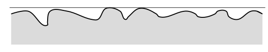

Hieronder ziet u een voorbeeld van een primair referentievlak dat een vormfout heeft. De werkelijke door ISO 5459 : 2011 gespecificeerde referentie wordt weergegeven door de dunne rechte lijn.
Hieronder ziet u een voorbeeld van dat primaire referentievlak, dat gemeten is door een sensor, waarbij ieder gemeten punt een grote meetonzekerheid heeft. De ononderbroken golflijn geeft het werkelijke oppervlak weer. Als u de specificatieberekening gebruikt (beperkte min-max nadat leegten zijn uitgefilterd), is de gemeten referentie heel ver af van de werkelijke referentie, zoals te zien is aan de dunne rechte lijn.
Hieronder ziet u een voorbeeld van dezelfde primaire referentie, met dezelfde gemeten punten, maar met gebruikmaking van gewone (niet-beperkte) kleinste-kwadraten-berekening. Deze gemeten referentie is een veel betere benadering van de werkelijke referentie.
