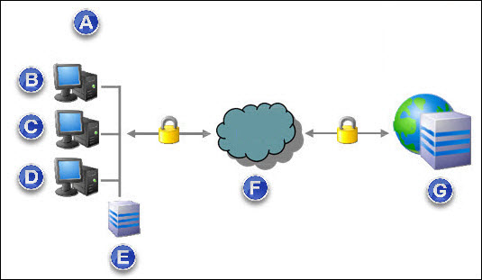

Flytande licenser kan delas mellan flera klientstationer inom samma lokala nätverk. Flytande licenser är det perfekta alternativet om programvaran ska flyta över ett lokalt nätverk dvs. överföras från en klientstation till nästa efter behov.
En lokal licensserver som körs i det lokala nätverket hanterar de flytande licenserna. Den lokala licensservern hanterar licenspoolen och säkerställer att antalet licenser som används samtidigt inte överstiger det totala antalet köpta licenser. Om det inte finns fler tillgängliga licenser får användaren ett meddelande och måste vänta tills en annan användare slutar använda en licens.
Den lokala licensservern kan installeras på antingen en normal dator eller en dedikerad server men kan inte installeras på en virtuell dator eller ett virtuellt serversystem. Den lokala licensservern kan hantera licenserna för en eller flera programvaruprodukter.

För den inledande installationen och aktiveringen av den lokala licensservern krävs en Internet-anslutning för att ansluta till Hexagon Network License Server. När den lokala servern är installerad och aktiverad är Internet-anslutningen inte längre nödvändig. För aktivering av ytterligare inköpta programvarualternativ eller för programvaruunderhåll krävs en Internet-anslutning.
Om du behöver använda programvaran på distans på en dator eller bärbar dator utan anslutning till nätverket och den lokala licensservern så kan du låna licenserna från den lokala licensservern och returnera dem efter användning.
(A) - Klientens lokala nätverk
(B) - Lokal klient 1
(C) - Lokal klient 2
(D) - Lokal klient n
(E) - Lokal licensserver
(F) - Internet
(G) - Hexagon Manufacturing Intelligence License Server
Ett separat licenshanteringsverktyg som kallas CLM Administator Server hanterar flytande licenser på den lokala licensservern.
