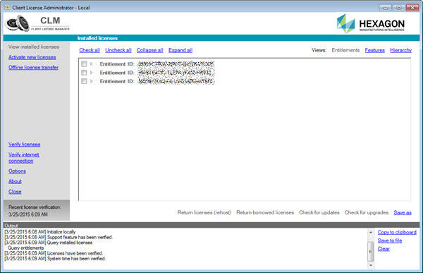

Returnera licenser för flyttning så här:
Starta CLM Administrator (se kapitlet "Hantera licenser").
Kontrollera att datorn är ansluten till Internet.
Välj Visa installerade licenser. Listan med de för närvarande aktiverade ägandeskapen visas.
Välj de ägar-ID som ska returneras.
Välj Returnera licenser. En lista med de markerade licenserna som ska returneras visas.
Välj Fortsätt för att bekräfta returneringen av de markerade licenserna.
En anslutning till Hexagon Network License Server (Hexagon Metrology nätverkslicensserver) etableras och de markerade licenserna returneras.
