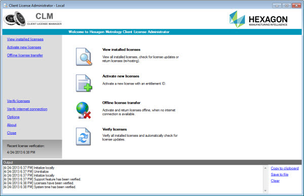

Använd skrivbordsgenvägen som skapades under installationen av programvaran för att starta CLM-programmet på datorn du licensierar:
Genvägen "CLM Admin" är för nodspärrade licenser.
Genvägen "CLM Admin Server" är för flytande licenser.

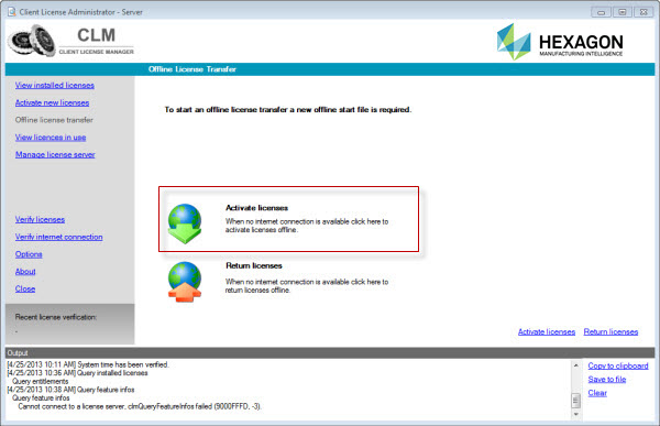

Starta rätt program för CLM-administration enligt beskrivningen ovan och klicka på alternativet Överföring av offlinelicens.
Klicka på Aktivera licenser på nästa skärm.

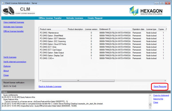

Markera filen genom att klicka på den och klicka sedan på Skapa begäran i området längst ned till höger.
När begäran har genererats visas licensinformationen.
Klicka på Spara begäran längst ned till höger för att spara .clmreq-filen.
